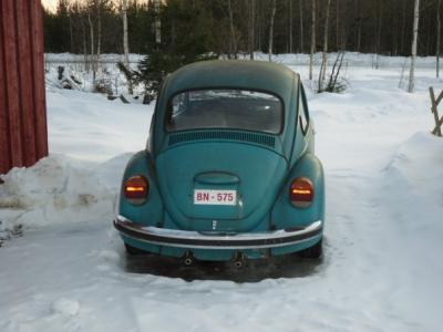

Tervehdys
Eli nyt on saatu katon alle tuollainen projekti. Tarkoitus ois alkaa purkamaan atomeiksi ja osa kerrallaan laitella kuntoon. Kysymyksiä herättää tällä hetkellä maalailut ja pohjatyöt. Auto ollut alunperin myrkyn vihreä ja sitten on joku ihan itse maalannut sen turkoosiksi, valumajälkiä joka paikassa. Itse haluaisin tuon mustikan siniseksi maalata. Tällä hetkellä ajatus että otan aina vaikka peltiosan kerrallaan työn alle ja hion ruostekohdat epäkeskolla pois, mahdollisesti sitruunahapolla ruosteita pois ja sit jokin happomaali? pakkeli? yms. Täältä koittanut hakea vinkkejä, mutta on niin paljon kaikenlaista mielipidettä ettei enää pysy mukana.

Posted 16.11.2010 - 21:09
Nyt on viety Elli talviteloille, ens keväälle jäi yksittäisiä sisustan osia, sytytyksen säätö, kaasuttimen säätö ja alustan massaus ulkoa ja sisältä, sekä kuskin puolen astinlaudan kiinnitys. Parisataa kilometriä autolla ajelin nyt syksyllä, webaston kun sain toimimaan niin alkoi taretakin. Loppuyhteenveto projektista, työtunteja noin 300h ja rahaa mennyt kaikkiaan noin 2500€. Paljon oli onneksi uutta osaa valmiiksi, ettei tarvinnut alkaa kaikkea uusimaan.
Tuo väri, purkin kyljessä seuraava teksti:
Delfleet 350
Naval Bla
3835 vol 1611
Osaako tuon perusteella joku sanoa jotain, esim löytyykö mistään volkkarista vakiona tuota, eli voiko itselle perustella käyttäneensä alkuperäis väriä? =)
